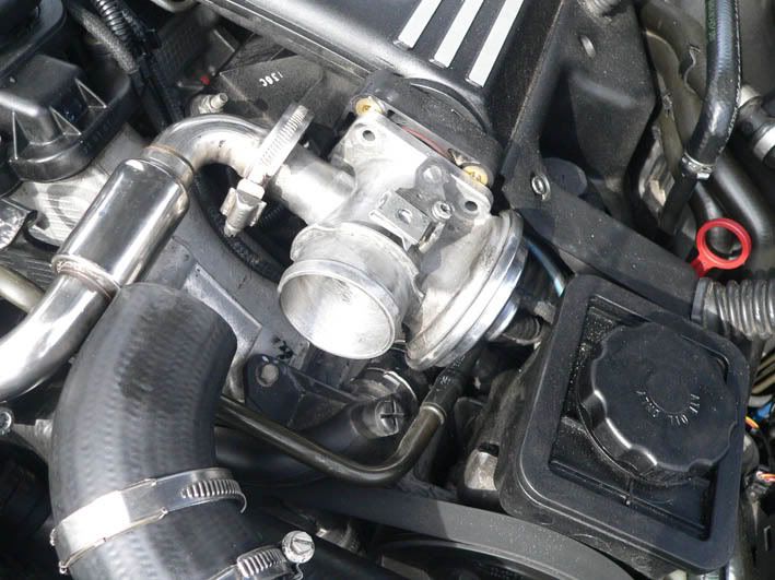

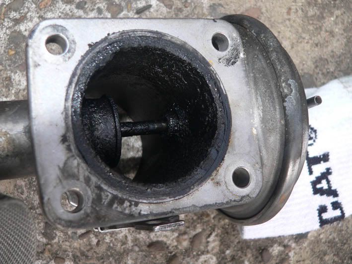

      • kheb bij mijn 320D (bj 2000) de EGR klep volledig uitgekuisd want deze was smerig,
        nu had ik ook graag mijn inlaatcollector gereinigd maar hoe doe ik dat best?? kheb al gelezen om dit op deze manier te doen:

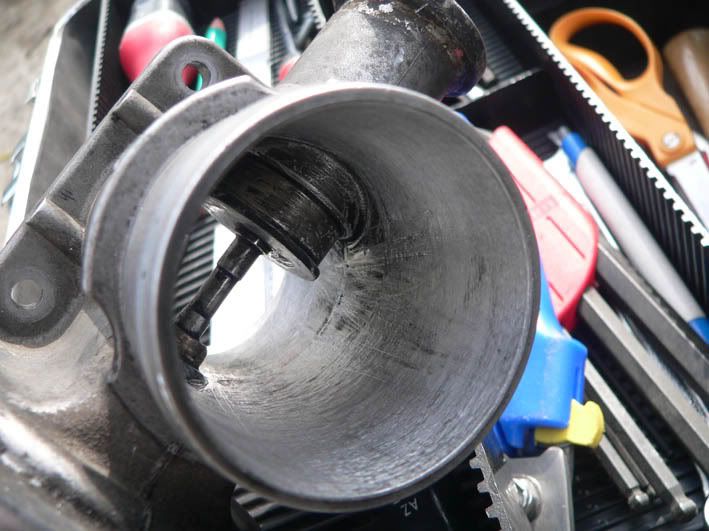

          • en de fotokes
            • Properkes gewerkt!
              • Zalig gedaan! Voel je verschil in rijden?

                      • Oorspronkelijk geplaatst door DéGioke Bekijk Berichten
                        EGR klep is momenteel afgesloten door het vacuumdarmpje af te koppelen
                        hij heeft meer koppel in lagere toeren, dus niks positiefs hierover
