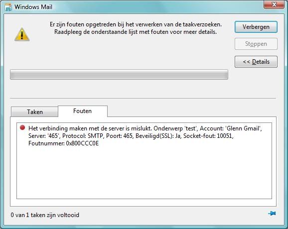

                            • Probleem met Windows Mail. Ik kan wel mails ontvangen, maar geen versturen. Ik heb al verschillende keren zo'n stappenplan gevolgd op internet om de account in te stellen, maar het lukt maar niet
                              Dit is de melding die ik krijg:
                              Wat zou de oorzaak kunnen zijn?
                              • SSL eens afzetten en kijken of het dan wel gaat.
                                Welke smtp server gebruik je?
                                • Heb ik ook eens gehad, was wel met live mail, verwijdert, opnieuw geinstaleerd, en dat 3keer op nieuw toen werkte het terug
                                  • Oorspronkelijk geplaatst door FLT Bekijk Berichten
                                    Met SSL uit lukt het nog niet. smtp = smtp.gmail.com
                                    • had ik ook lange tijd last van, maar had geen goesting om uit te zoeken waar de fout zat
                                      je moet je poortnummer van de smtp op 465 zetten, en niet op de standaard 25
                                      edit: ha oei, ik zie dat je het al op 465 hebt gezet moment

                                      • heb je het vinkje "voor deze server is verificatie vereist" aangeduid in het tabblad Servers?
