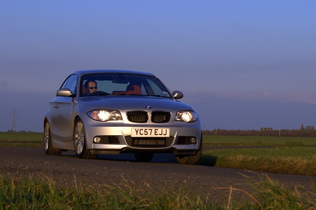

vind het spijtig dat op de lse-kit de "oude" roosters zitten.. (de enige, en doorslaggevende, reden waarom ik de lse niet zou nemen (moest ik het geld hebben :'))) zou dit zijn omdat deze niet automatisch sluiten om de luchtweerstand te "verminderen"? anders zou ik wel proberen de coupé bumper er op te doen passen!
Is dat niet gewoon twee keer dezelfde bumper, maar gewoon met en zonder mistlichten? Die bumper zit alleszins niet standaard op de 1' Coupé (behalve op de 135i natuurlijk). En op beide foto's zien we een 1' Coupé ...
Is allebij de M-pack bumper. Echter heeft de 135i de bumper zonder mistlichten (voor extra luchttoevoer?).
