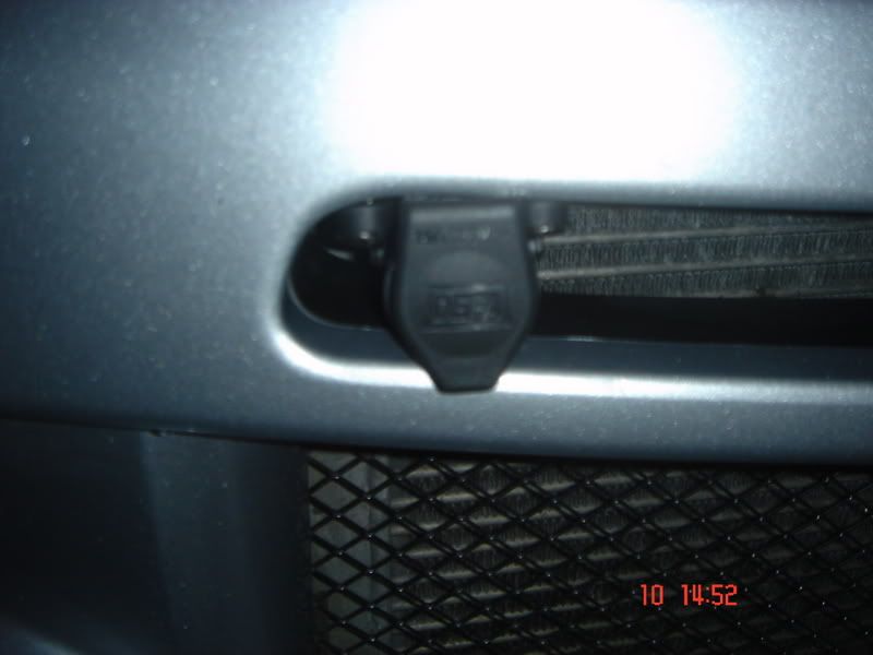

                  Allemaal niet nodig. Een gewone blokwarmer van Defa erin (kost 70-80 Euro) en een kleine verbinding om een radiatortje in de wagen te hebben, en alles is geregeld.
                  D'r moet in het topic van mijn Evo wel iets over staan en fotos zijn.

                      Defa block heater heb ik in de Audi gehad. Warmt het koelwater of olie tot een 50° boven omgevingstemperatuur op, afhankelijk van het model van je motor en de Defa block heater.
