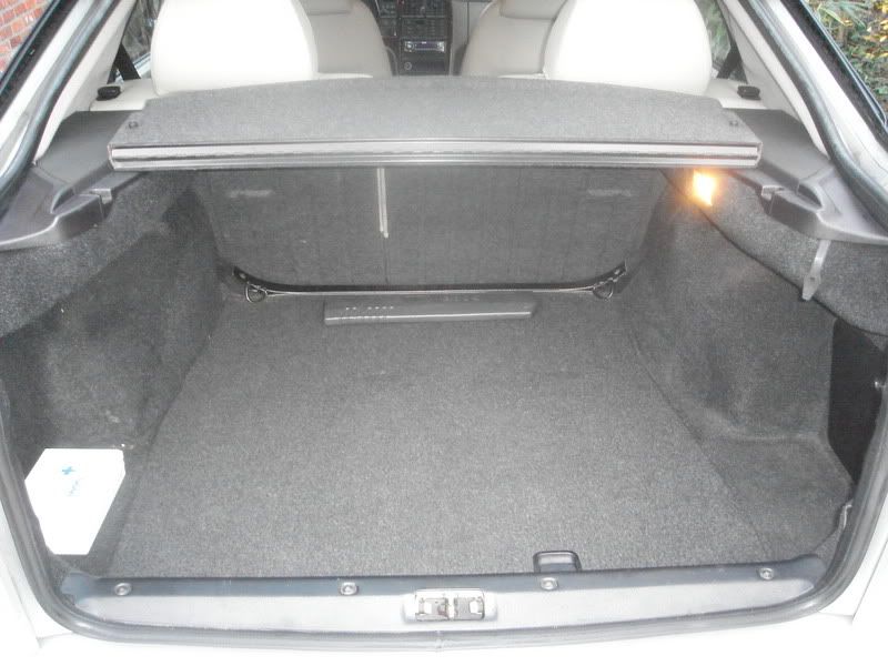

                  Ik heb nog geen lpg in mijn auto maar dat gaat de 29ste veranderen.
                  Ik heb een tank van 90l besteld, de grootste die er is. Zo heb ik een autonomie van 550km ongeveer en dat is 100km meer dan op benzine. De tank komt achter de achterzetels en dat is dan recht op de achteras. Van gewicht ga je niet veel merken hebben ze mij verteld, een volle tank weegt ongeveer 90kg. Net zoveel als een volwassen persoon dus. Met 205pk zal ik niet veel van dat gewicht merken.
                  De koffer wordt kleiner idd, maar mijn koffer is vrij ruim en zoveel gebruik ik die toch niet. Alleen jammer dat het neerklappen van de zetels verloren gaat...

                  • #29
                    Oorspronkelijk geplaatst door Jochen Bekijk Berichten
                    als ik de hond niet had gehad, zou ik ook voor een cylindrische zijn gegaan
                    • #30
                      Zou ik nooit doen, ocharme 100 km autonomie meer en uw break is een hatchbak waarvan je de zetels niet kan neerklappen. Een benzine-break heb ik altijd al een vreemd idee gevonden ...

                          • #33
                            Oorspronkelijk geplaatst door Zero2 Bekijk Berichten
                            Wie heeft er een break? Dat is de koffer van een doorsnee Saab kerel!
                                    Leek me een break zo ... OK dan, euhm. Grote koffer ja, ik ken er kleinere
