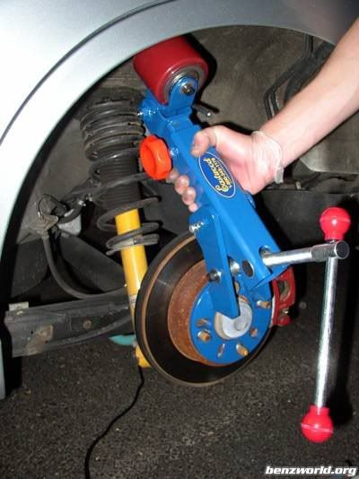

            Het komt erop neer dat er ipv het wiel een beugel gemonteerd wordt op de wielnaaf, die na herhaaldelijk heen en weer te gaan het plaatstaal van de wielkast dan geleidelijk vervormt, zodat deze een grotere binnenafmeting krijgt.
            Zo is er meer plaats voor de wielen/banden...
              Met zo'n speelgoedje kan je dat dus doen...
                Ik heb dat gedaan met de voorste fenders van de 300, omdat die 17'ers met 235 eigelijk te breed zijn.
                Kheb zo'n spul om wielkassen te verbreden ('uit te rollen'), en dat lukt wel aardig, als je er wat ervaring mee hebt.
                  Jaaaa! voila!

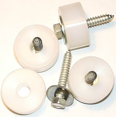

                    Ge haalt spacers (waar weet ik niet, ik had ze nog liggen). Merk en serienummer: HWA 1248800197 (kost twee keer niets)

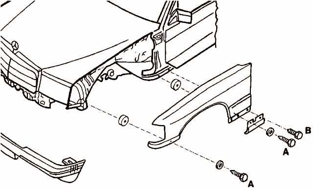

                    Ge demonteert uw spatbord, easy as hell, en ge steekt de spacerkes ertussen:

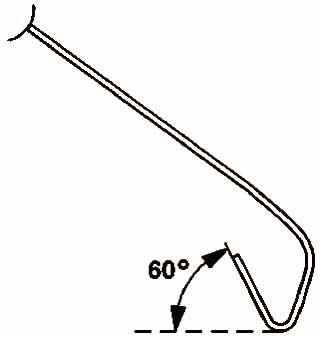

                    Tenslotte moet/kunt ge het spatbord zelf nog verbreden door de rand uit te 'rollen':
                    60° vind ik persoonlijk nogal matig, dus ik maak steeds dat de buitenste rand (die dus op de tekening schuin naar onder/binnen loopt) 90° staat tov het wegdek. Recht naar beneden dus, en niet meer naar binnen lopend.
                    Ik gebruik dit apparaatje hiervoor:
