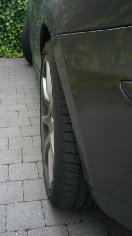

            voor:sorry vind geen degelijke voor foto.
            na:
              Thx voor de foto's!
              Komen je banden nu uit je wielkassen? Indien ja, geeft dit een probleem op de keuring?
                Oorspronkelijk geplaatst door Trendax Bekijk Berichten
                Thx voor de foto's!
                Neen, ze komen er niet uit. Ze zitten er nog mooi in. Enkel wat opletten met snelheidsdrempels.

                        slechte foto, maar je ziet ze duidelijk zitten
                        H&R 15mm.. super kwaliteit!
