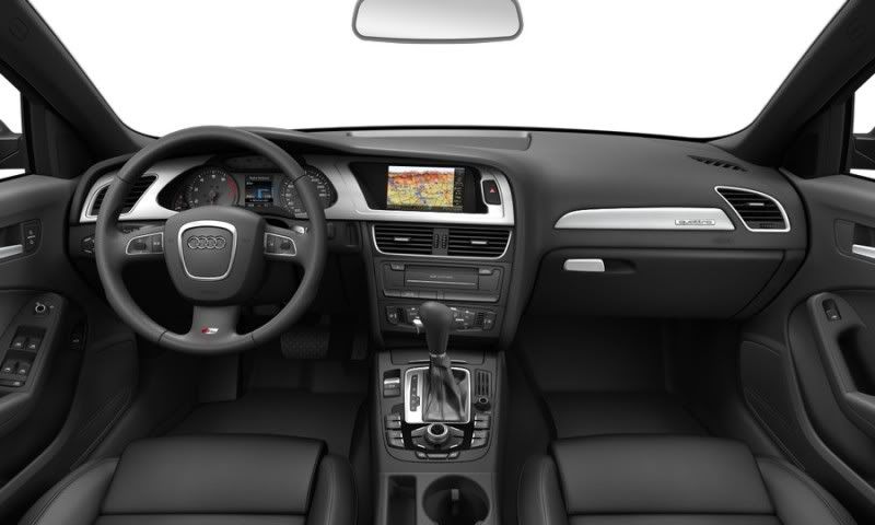

    • jep microfoon zit er standaard in van de spraakbediening voor de navigatie ;-)
      Oorspronkelijk geplaatst door Stijn Bekijk Berichten
      Maw je kan perfect een GSM koppelen via bluetooth en bellen via de MMI ?
      Hoe zit het dat met een microfoon om te bellen, zit die er standaard in?

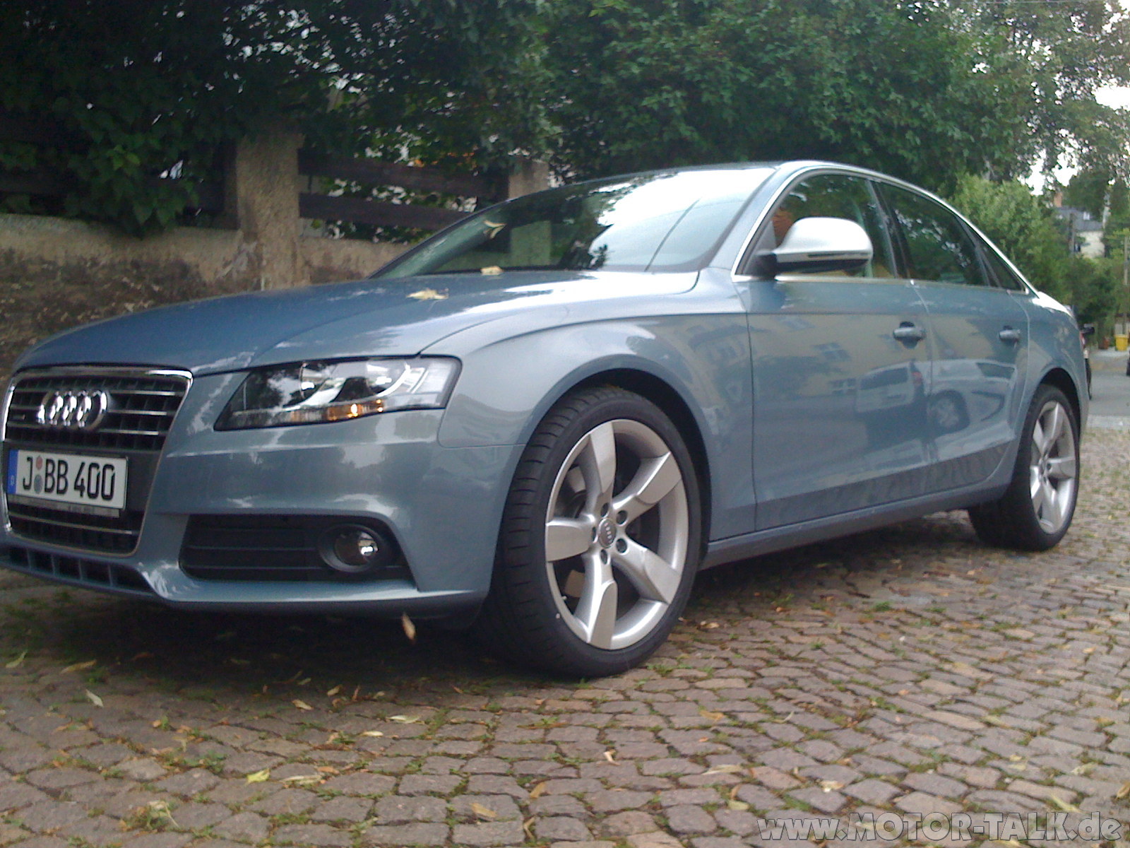

      • kijk hier eens:
        of google eens op google.de naar audi 8K spharenblau ;-)

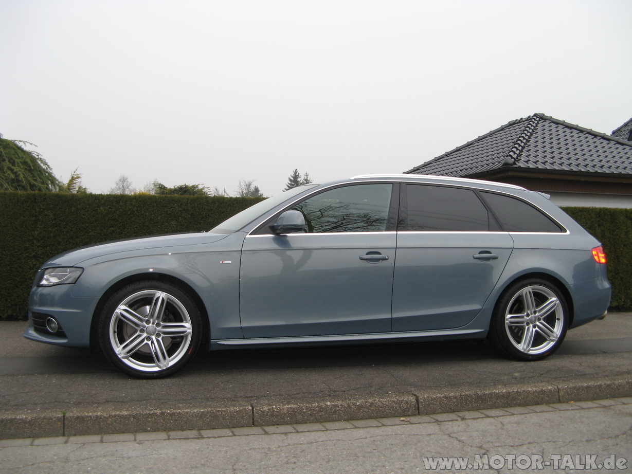

              • op mobile.de kan je ook veel foto's terugvinden van al de verkrijgbare kleuren ;-)
                hier nog wat cascadeblauwe a4's:
                Dus in Kortenberg normaal wel te zien?
                Bedankt, dit geeft ook al een iets beter beeld.
                • Oorspronkelijk geplaatst door jelle Bekijk Berichten
                  Bedankt, waarschijnlijk zal het deze kleur worden. Mooie opvolger voor de akoyagrijze A3
                  En ook zo een beetje de enige 'speciale' kleur tussen al dat grijs en zwart

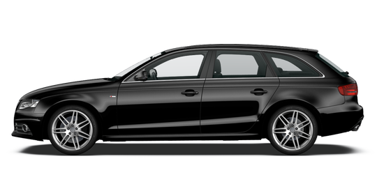

                                    • Even op audi.de mijn configuratie gemaakt - juist de verdonkerde ruiten wil hij niet weergeven; productie voorzien voor week 6 - 2011. Nog even wachten dus..
                                      • Oorspronkelijk geplaatst door Bruno Bekijk Berichten
                                        Bijna dezelfde als de mijne op uitzondering van het exterieurpakket.
                                        Mooie wagen!
