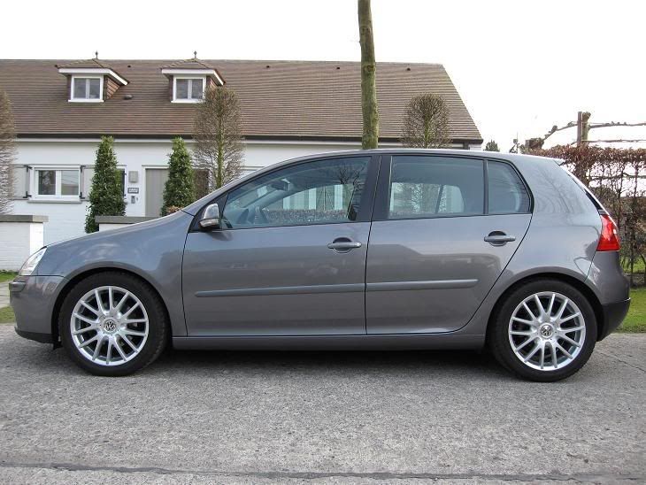

                    Volkswagen ClassiXs velg, 7Jx17, 225/45 Continental SportContact 2
                    19,2kg, helaas geen 'weegschaalfoto' van.
