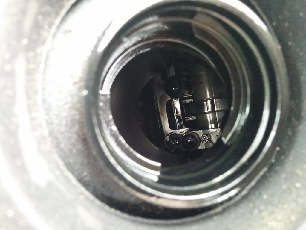

    De koeler van mijn Mini Cooper D blijft blazen na iedere rit. Ik rijd zo ondertussen al enkele weken rond, ca 130km/dag. De garagist raadde me aan om het niveau van de koelvloeistof te checken maar is op vakantie dus is onbereikbaar.
    De koelvloeistof is zeer donkerblauw (klopt dat?) en er zit nog voldoende in.
    Ik krijg geen elektronische meldingen van oververhitting op het dashboard.
    Verder nog gecheckt:
    Met de meetstaaf zit het olieniveau op een aanvaardbaar niveau: midden tussenin min en max.
    Maar als ik de oliebijvuldop wegneem zie ik geen olie zitten. Klopt dat?
    Hier een fotootje:
    NOOOOOIT een motor vullen tot je de olie ziet staan.
    je moet tussen minimum en maximum zitten op je peilstok (daarvoor dient diene stok).
    zit je boven het maximum, moet je er olie uithalen EN NIET GAAN RIJDEN!!!
    heb er ooit ene gekend die 10liter in zelf golf motor goot en die was nog niet vol. is dan achter een 3de bus gereden, de winkel heeft die niet gehaald.
    één van de carterontluchtingen kwam vol olie te staan en sprong kapot van de druk. gevolg: die golf zal nooit meer roesten in motorruimte of zijn bodem
      kan gerust de thermostaat zijn, als die niet helemaal opent zal de temperatuur oplopen
      heb je een wijzertje met de koelwatertemperatuur?

        Oorspronkelijk geplaatst door wotr Bekijk Berichten
        Dringende geruststelling gevraagd:
        Hier een fotootje:
        het is zomer, en u airco etc staat waarschijnlijk ook nog op... vrij normaal denk ik dat de ventilator aanslaagt en blijft draaien.....
          Mijn motor blijft ook af en toe eens nadraaien, met zo'n temperatuur is dat normaal is mij gezegd geweest. Mijn zus hare mini cooper blijft ook soms eens nadraaien.

            Iemand had dat ook beweerd; maar ik vind het verdacht dat het zoveel gebeurt.
            Airco staat zelden aan eigenlijk.
              regeneratie van de roetfilter
                Op reis hadden we dat ook na iedere rit, maar het was daar gemiddeld 35°c. Hier in België heeft ie het nooit meer gedaan. Als dat echt na elke rit is, zou ik er toch verder achter kijken.
                  Ik zou me dit echt niet aantrekken. Als ik veel stop en optrek kan ik de ventilator van de camaro zelfs laten opslaan in de winter.... ( met de verwarming op de hoogste stand )
                    Heb in het verleden toch ook auto's gehad die na elke rit de motor koelden. Zou me er niks van aantrekken zolang de temp tijdens het rijden ok is. Je weet weinig van auto's (geen verwijt hoor!), dus zou ik van de olie gewoon afblijven. Die is ok zo. Zeker voldoende zolang boven min staat. Twijfel je, ga dan na de vakantie eens bij je garage om het niveau te laten checken en eventueel bij te vullen.
                    Maak je geen zorgen, lijkt me allemaal ok te zijn hoor.
                    Kleur vloeitstof is ook ok.
                      Ik ken zelfs auto's waarvan de ventilator onmiddellijk aanslaat, zelfs bij koude motor. Is inderdaad niet abnormaal, kan gewoon een elektronische storing zijn ofzo. Zoals reeds aangehaald kan het geen kwaad zo lang uw temperatuur niet te hoog komt.
                        Das bij mij ook als de airco aan staat....
                        Als die in limb modr zit draait de ventilator als je het contact nog maar aan zet
