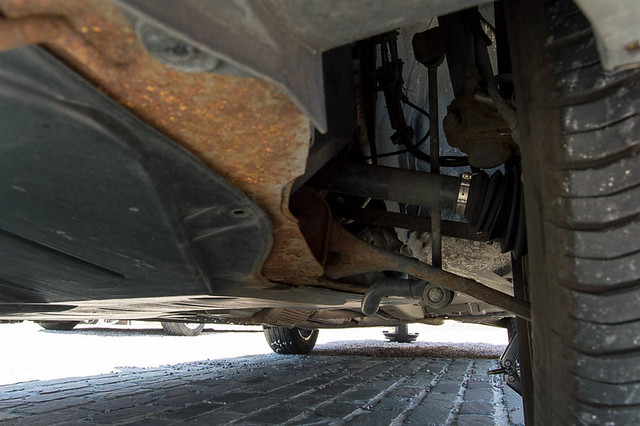

                            Net efkes de krik eronder gezet en al liggend wat foto's genomen in de hoop dat die duidelijk genoeg zijn ik besef wel dat je aan de hand van een paar foto's moeilijk een deftige analyse kunt maken, maar bon, op hoop van zege.
                            Links:
                            Rechts:
                            Tja, daar is idd roest aan te zien. Hoe erg dat allemaal is? Geen idee, al zal ie morgen wss nog niet uiteen vallen. Bij vorige eigenaar stond ie ook altijd buiten (mss wel onder carport), niet abnormaal dan zeker? Nee?
                            Oja, ik zie ook een bodemplaat, dus die zit er nog op alleszins.
                            Wat zien jullie?
                              ga er tegen de volgende keuring eens goed over met een stalen borstel en probleem opgelost
                                Subframe is inderdaad roestig. Is dit een probleem? Zeker niet. Het kan enkel op lange termijn mogelijk problemen geven. Op de keuring zouden ze daar geen opmerking over moeten geven maar we weten ondertussen al lang wat voor willekeur en incompetentie daar soms heerst.
                                  das allemaal vliegroest en geen probleem.
                                  daar heb ik nog nooit problemen mee gehad, maar mijn motoren lekken allemaal wel olie en dan blijft dat subframe ook roestvrij .
                                  ik zou mij daar allemaal geen zorgen over maken, dat roest de eerste 10jaar nog niet door. dat overal gaan opschuren met een staalborstel is ook haast onbegonnen werk.
                                  dan heb ik eerder de voorkeur om dat met één of andere spuitbus in te spuiten (iets roestwerend ofzo).
                                  ik heb zo van die spuitbussen voor holle ruimtes. is iets heel plakkerigs dat roest ook tegenhoud. is daar perfect voor. stoot het water ook af.
                                  uw subframe gaat dan een zwarte look krijgen
