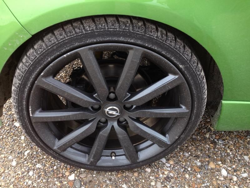

                  Heb kapke in m'n velg van ongeveer 5 cm, niks op de spaken, enkel op de rand, prijs om te maken= 180 euro! Heb'k bijna nieuwe velg voor
                    Voor 1 velg? waar is dat dan, dikke afzetter. Prijs ligt meestal rond 60-80euro.

                        Bij den Opel zelf, 't is een nogal moeilijke kleur om zonder kleurverschil te spuiten..
                        En ja, mijn vorige zwarte velg had een nog kleiner kapke en dan wast 100 euro, nu al 180..
                          Wtff. Kleur laten uitlezen, en dan ergens anders latn spuiten

                            Voor die prijs doe ik twee velgen met stoeprandschade! De randen worden met een speciaal daarvoor ontwikkelde gel hersteld.

                                  Linksboven zie je de schade, dus jij zou dat voor hoeveel doen?
