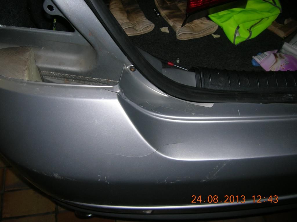

            Foto's van de schade
              - Twee componenten lijm "Power Mix".
              - Kunstofplamuur "Flex".
              Beide van Voss Chemie.
              - Schuurpapier p80, p800, p400, p320 en p220

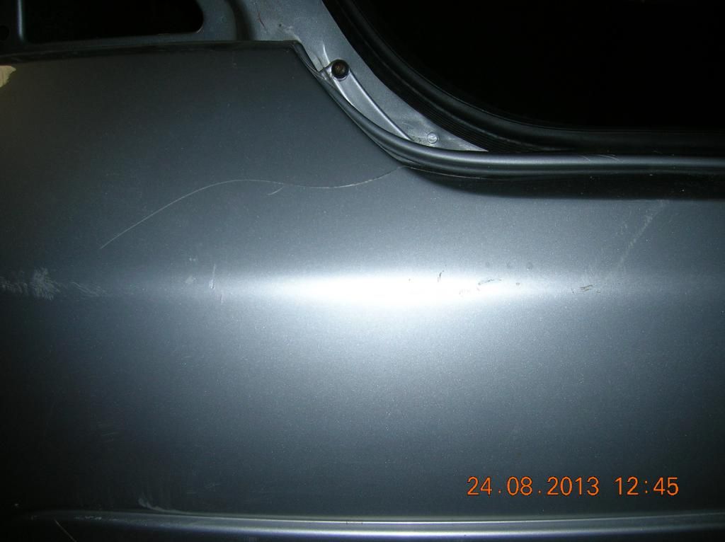

                beginnen met de lak eraf te schuren en te kijken waar de bumper nu echt gescheurd is. Ik zie een paar foto's waar de bumper kan gescheurd zijn, maar waar het net zo goed mogelijk is dat de lak gebarsten is maar de bumper niet. Lak houdt niet van grote vervormingen met barsten tot gevolg. Plastiek heeft geheugen: het vervomt maar kan terug zijn oorspronkelijke vorm aannemen zolang de vervorming niet te lang en niet te groot is geweest.
                Maar eer ge schuurt: goed ontvetten. En dat doet ge door op 1 vod de ontvetter aan te brengen en daar uw bumper mee in te wrijven en met een andere propere vod de bumper terug af te kuisen. Niet met ontvetter terug inwrijven en zo laten opdrogen of ge hebt alleen de vettigheid rondgewreven en daarmee het probleem alleen maar erger gemaakt. Ontvetten doet ge dus tussen elke stap dat ge doet omdat uw handen ook vettig zijn (hoe vaak ge ze ook wast).

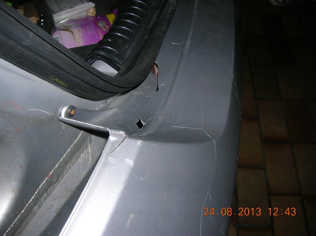

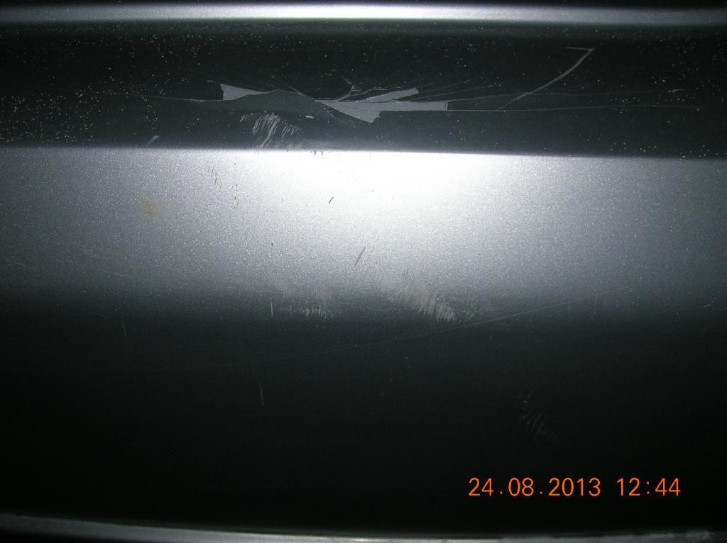

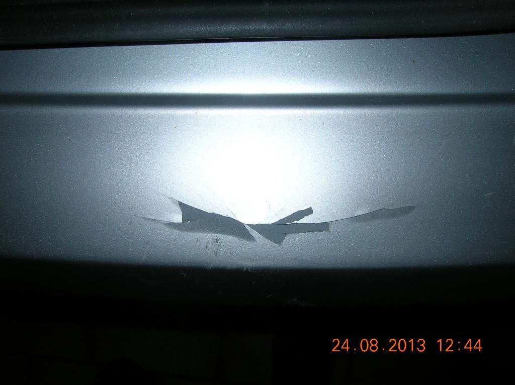

                Op foto 2: ik zie gaten in de bumper op die plaats. Is dat gewoon een stuk dat verschoven is en ge daardoor gaten ziet of zijn er echt stukken af? Als er stukken af zijn: ge moet er terug stukken inzetten want ge kunt dat nooit maar dan ook nooit met plamuur opvullen en blijvend goed houden.
                  Morgen ontvetter kopen. Ik veronderstel dat elke ontvetter voor carrosseriewerk voldoet? Hier vlakbij is een auto-onderdelen winkel. Lak eraf schuren mag met grove korrel?

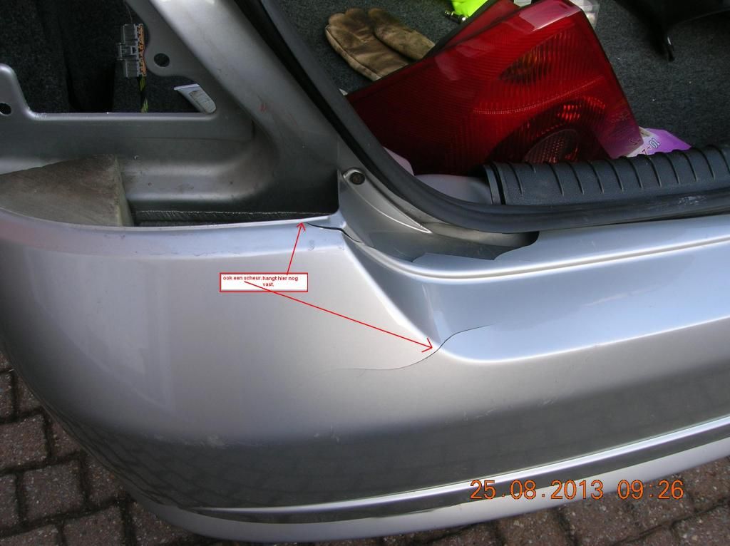

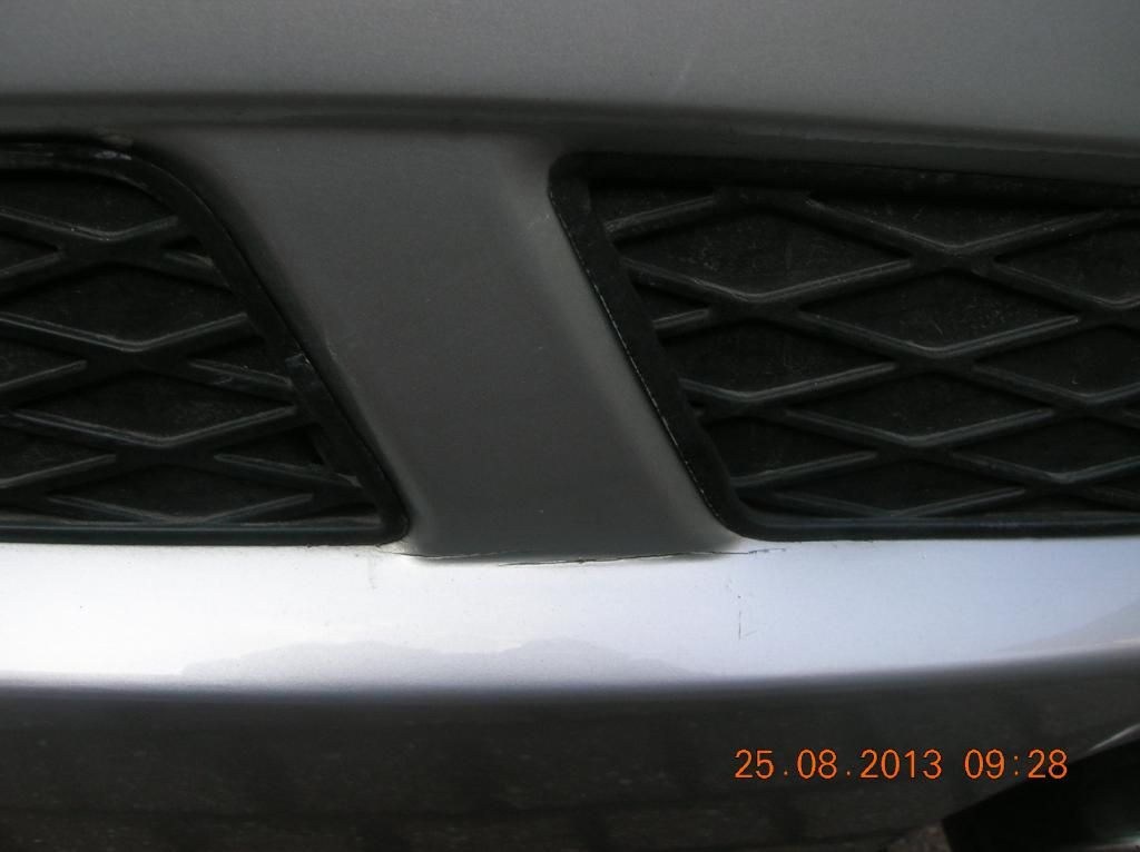

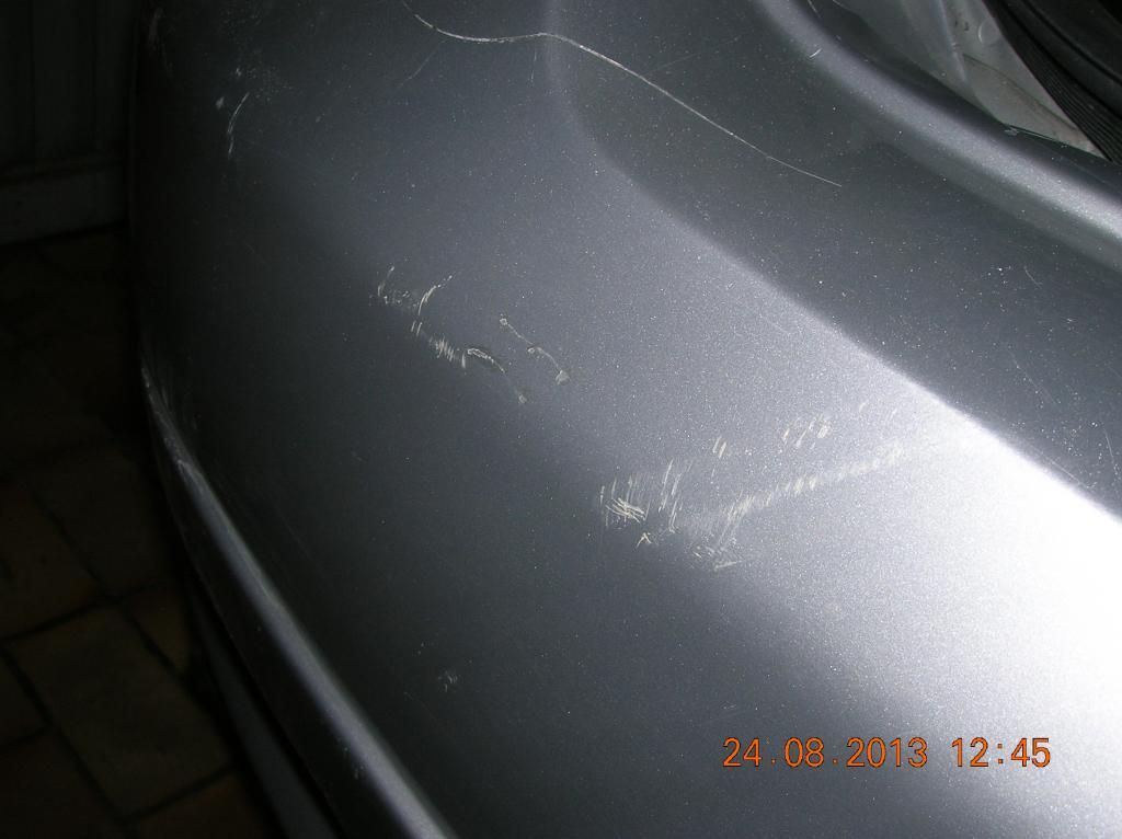

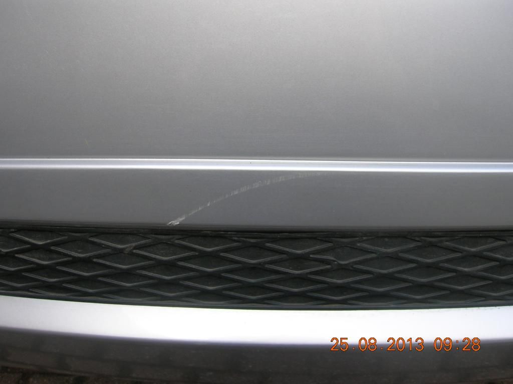

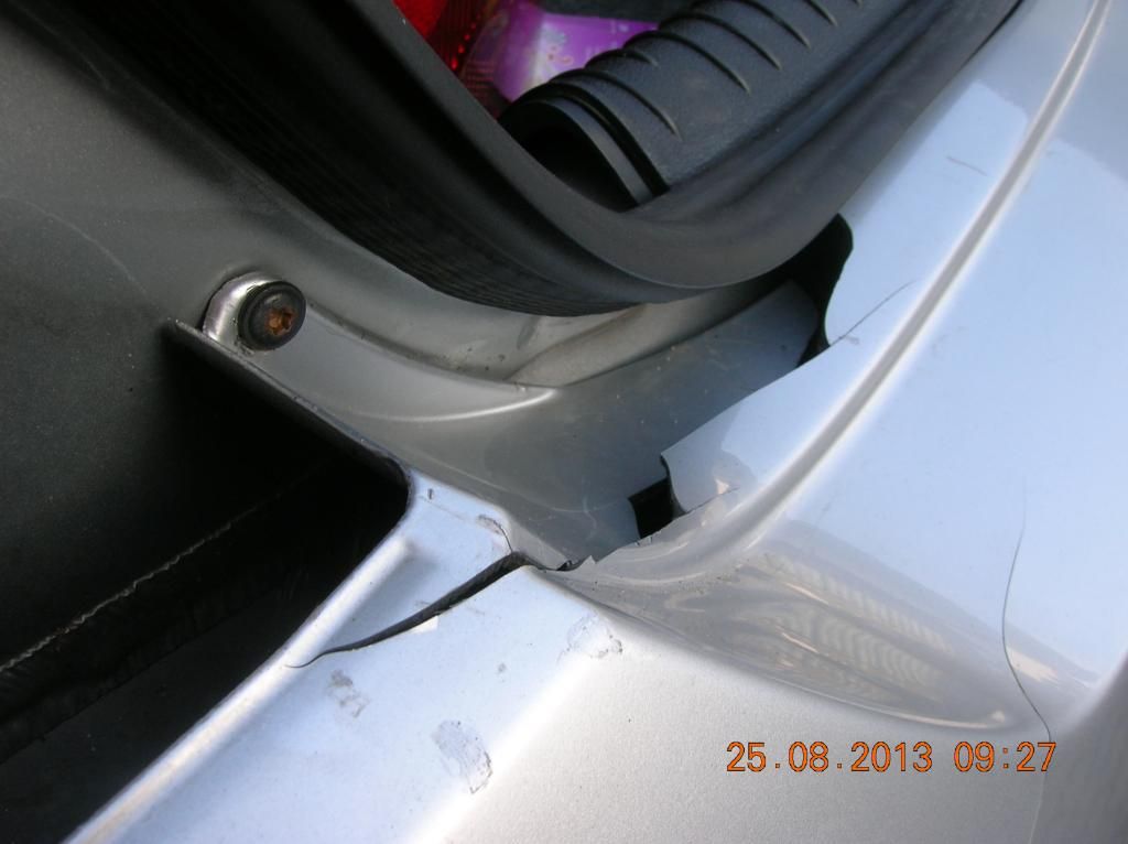

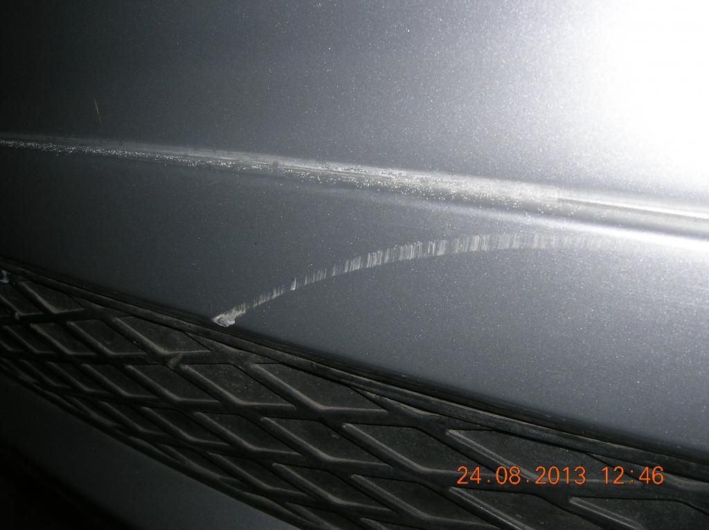

                  De foto's zijn binnen in de garage getrokken. 'k Zal 'em buiten zetten en beter foto's nemen. Er zijn 2 plaatsen waar de bumper gescheurd is. Eén plaats waar de lak gebarsten is en alle ander plaatsen zijn oppervlakkige krassen.
                    Met het kofferdeksel dicht zie je niks van de ergste scheur.
                    Met rode pijlen aangeduid zijn barsten in de bumper.
                    Enkel lak gebarsten
                    Oppervlakkige krassen
                      en de gaten zijn er geen, gewoon de hoek uitgescheurd dus
                      groffe korrel mag best (P80) voor het wegschuren van de lak. Ik weet wel niet of de 2K lijm het gaat houden. Ik las meestal de plastiek terug aan elkaar dmw een simpele soldeerbout. Bij een bumper lijm ik er wel met 2K lijm verstevigingen achter omdat de lasnaad nooit meer zo sterk is als het oorspronkelijk was. Men verkoopt wel speciale lastoestellen voor plastiek welke wel een sterke las maken, maar dat valt buiten uw budget.
