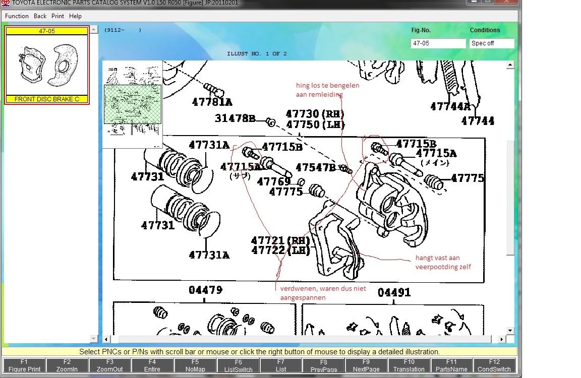

      blijkbaar was mijn remklauw losgekomen jus voor ik aan dat kruispunt was, dus zonder remmen aan +- 50-60 een voorrangsbaan gedwarst. midden januari zijn mijn voorste remklauwen nog beide gereviseerd geweest, en de klauw was gewoon volledig losgekomen. op het kruispunt zelf op een punt waar de aanrijding nog nie gebeurd was, heb ik een onderdeel van mijn remklauw gevonden.
      een tekening van wat der just gebeurd is:
      die boutjes waren dus verdwenen, en nergens te vinden op de plek van het ongeval.
      het gaat dus over een toyota MR2 uit 1999, en ja ik heb een stuk of 3-4x gepompt, en er gebeurde totaal niets.

          ik ga niet oordelen over het feit dat die boutjes al dan nie verdwenen kunnen zijn en daardoor de remklauw kan loskomen.
          Maar feit is zowizo wel al knip je bijde remleidingen door van je voorste remmen dan nog heb je achterremmen. Een hoofdremcylinder is een dubbel totaal gescheide cylinder (altijd al van in de jaren stillekes) en een falen aan voorremmen heeft geen effect op achtterremmen. Je zal minder druk voelen maar achterremmen heb je altijd.
          Ik ga ook niet uitspreken of je enkel met je achtterremmen in combinatie met de paniekreactie die je toch wel krijgt als je ineens pak minder (of geen) rem voelt nog zal gestopt raken aan dat kruispunt. (een handrem heb je ook nog maar daar denkt je op dat moment ook niet aan natuurlijk)
          ben je enkel die kleine boutjes kwijt want bij loskomen zou je echt die langen stukken die ervoor getekend zijn ook kwijt moeten zijn.
          dat als de bouten geleidelijk loskomen je dat moet voelen door trillingen kan je in vraag stellen. En daar kan ik ook nog vanuit gaan dat als je er een rustige rijsteil op aanhoud dat je daar nog niet veel van gemerkt had.
          shade aan voortrein en vooral binnenkant velg is dan weer duidelijk dat er iets losgekomen is.
          Natuurlijk is dit heel moeilijk om te te kunnen zeggen of het loskomen dan gekomen is door onvoldoende aandraaien van de bevestiging. Maar daar zou een expert dan toch in eer en geweten eerlijk moeten zijn want de kans dat dit door iets anders is gebeurd is nog kleiner (zeker omdat er pas aan de remmen is gewerkt)

                        Systeem van MR2 is diagonaal gescheiden. Het loskomen van de remklauw zou betekenen dat je op 3 van 4 wielen kunt remmen. Niet met voldoende remkracht en het voertuig zou scheef trekken.
                        Verder is de vraag of het falen niet ligt aan de tandem hoofdremcylinder.
                        Uit je verklaring blijkt duidelijk dat het problemen bij de remmen ligt, maar de klauw?

                          En ik vind het ook zeer vreemd dat twee bouten tegelijk zouden lostrillen. Breken, ok, maar dan moeten ze ook beschadigd zijn. De twee tegelijk doet me eerder vermoeden dat iemand ze net voordien heeft losgedraaid om welke reden dan ook...
                            Er is dus wel schade aan de binnenkant van de velg, waaruit duidelijk blijkt dat de klauw tijdens het rijden losgekomen is en tegen de velg gezeten heeft. Op de plek van het ongeval hebben de aanwezige agenten trouwens ook vastgesteld dat die beide boutjes verdwenen waren, evenals de takelaar die eigenlijk het eerst ontdekt had dat die klauw los was en die boutjes weg waren. Ook had ik gepompt omdat ik gewoon mijn pedaal tegen de grond trapte zonder iets van tegendruk, en mijn auto reageerde totaal niet op het pompen, was precies alsof ik niet aan mijn REM kwam. Er is ook duidelijk te zien aan de schuivers waar die boutjes inzaten dat er geen borgmiddel gebruikt was! Ook zaten er veiligheidsbouten op mijn wielen, waardoor da wiel er niet zomaar kan af genomen zijn.
                              De expert insinueerde dus dat er sabotage in het spel zou kunnen zijn, dus kort voor het ongeval ergens, maar dat kan dus niet door die veiligheidsbouten.
