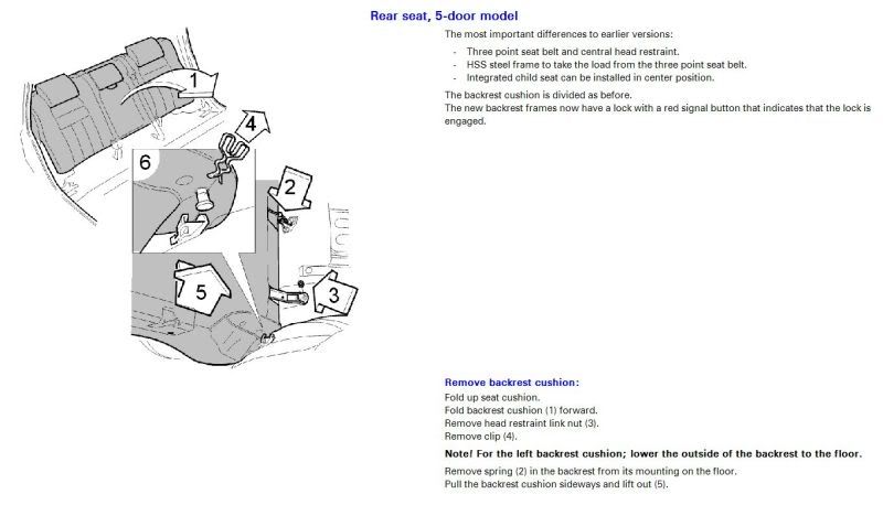

                              in mijn eerste post, de tweede foto, zie je rechts dus gewoon het scharnier, geen enkel probleem, en links daarvan zie je dus die veer. Die hangt vast aan de wagen met een stuk metaal met 4 moeren in en dus een stevige veer aan. M'n batterij van m'n fototoestel was net plat, maar is dus een dikke stevige veer die eraan vasthangt!
                                Verwijderen van de achterbank:
                                Voor de gordels zelf heb ik ook een procedure, die laad ik morgen op als je wil.
                                __________________________
                                2015 Volvo V60 D2 aut.
                                2003 Volvo S60 2.4 benzine
                                  Middelste gordel verwijderen:
                                  Replacing center rear seat belt, 5-door
                                  Remove:
                                  -the wider section of the backrest (see Rear seat, 5-door model ). --->dat is wat ik hierboven postte
                                  -upholstery clips and buttons.
                                  -seat belt protector.
                                  -corner protector.
                                  Open the zip fastener and fold back upholstery.
                                  -three armrest cover screws.
                                  -armrest/child seat.
                                  -center head restraint bracket (see Replacing backrest cushion upholstery, outer head restraint link, center head restraint bracket ). ---> zie hieronder, volgende post
                                  -upholstery rod by center head restraint bracket
                                  -center seat belt cover plate.
                                  -seat belt.
                                  Install:
                                  -seat belt.
                                  -Upholstery
                                  -clip and rod by armrest.
                                  -center head restraint bracket.
                                  -armrest cover.
                                  -seat belt cover plate.
                                  -upholstery in backrest cushion clips.
                                  -corner protector.
                                  -buttons.
                                  -backrest cushion.

                                      wow, dat is pas een volledige uitleg, ga mij er eens aan wagen zie! merci alvast!
