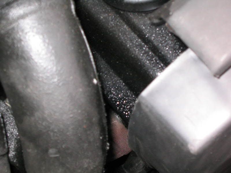

    Gisteren mijn hand gehouden ter hoogte van de uitlaatdampen en het ruikt idd fel naar olie.
    Hangt je achterbumper niet vol met spettertjes?
    Of laat die witte kutbmw eens bumperkleven bij je en kijk of zijn snuit dan vol spikkels zit
    Zo hebben wij eens achter iemand gereden die ook olie op onze voorruit spuwde via zijn uitlaat.
    2 weken later was zijn turbo kapot

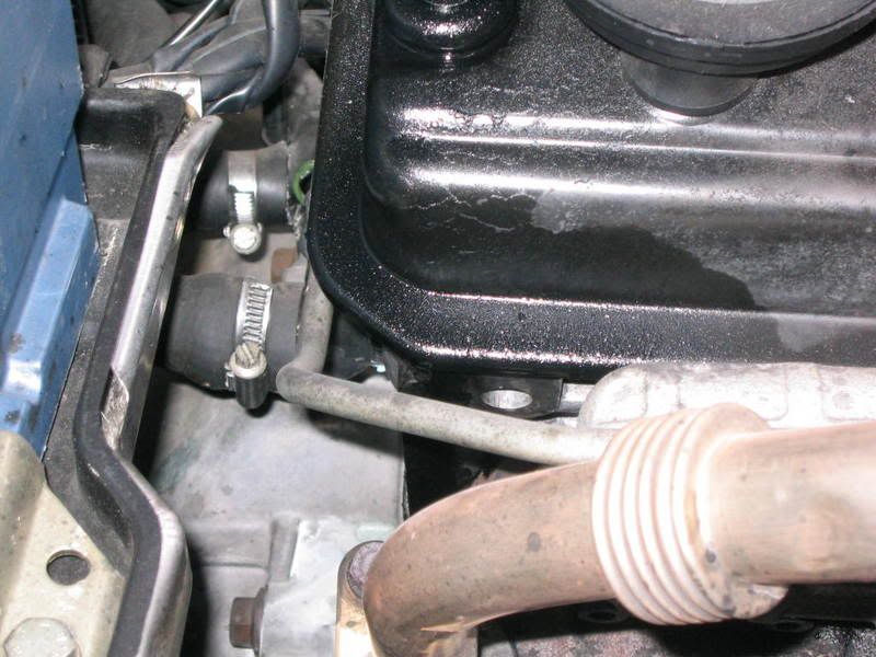

        Oorspronkelijk geplaatst door will Bekijk Berichten

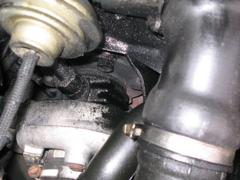

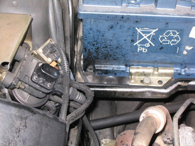

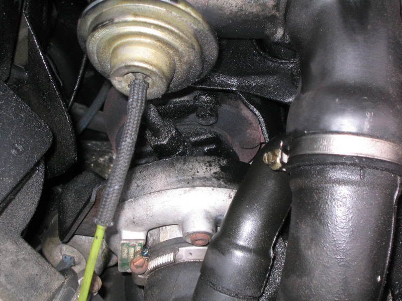

        Staat er bij Audi ook zo'n filtertje op het kleppendeksel (zoals bij BMW) via hetwelk de oliedampen van de motor afgezogen worden en dan in het luchtinlaatsysteem geleid worden? Als dit filtertje bij BMW motoren verstopt geraakt, wegens niet op tijd vervangen/reinigen, dan kan het zijn dat er allerhande dingen gebeuren die niet al te koosjer zijn, waaronder oliedruk in de motor die te hoog komt, turbo die olie begint te blazen langs alle dichtingen enz.....
        zelfs een 80 1.9 tdi had dat al:

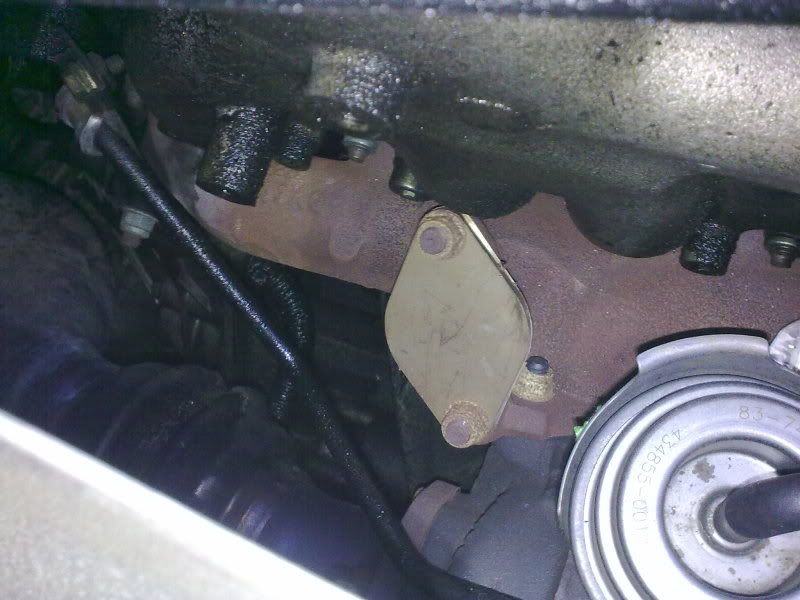

                lol, moet er in de plaats van dat plaatje in de vorm van een ruit.
                geen EGR klep ofzoiets zitten
