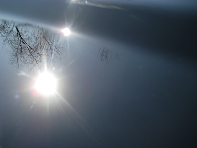

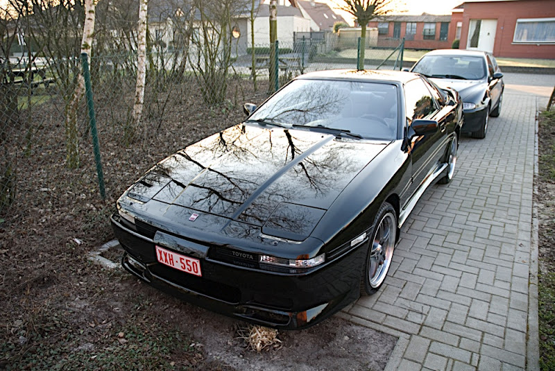

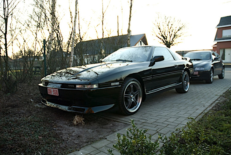

    vandaag stond een Toyota Supra van 1990 op het programa.
    kleur, uni zwart

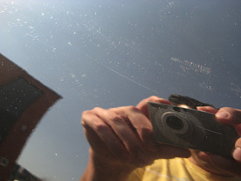

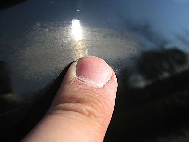

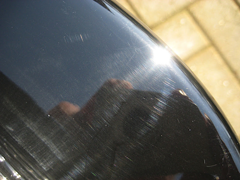

    in relatief goede staat, toch wel een hoop swirls, hier en daar een heel klein krasje.
    voorbumper had onderaan last van spuitnevel. helaas van dit deel vergeten detail foto’s te maken.
    toch even. de uitleg hierover: de plaats van de spuitnevel de bumper licht opgeschuurd met een 2500 papier, daarna gepolijst. zag er weer piekfijn uit.

    verweerde plastiek :/

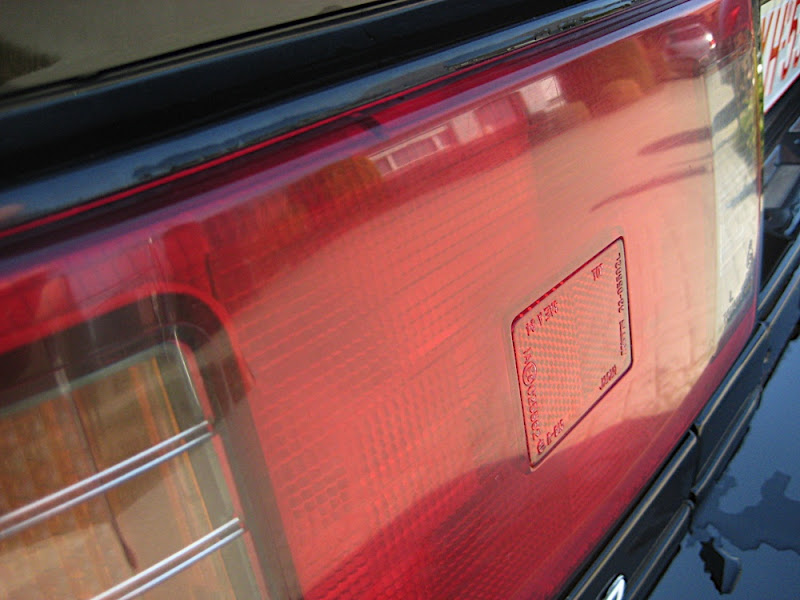

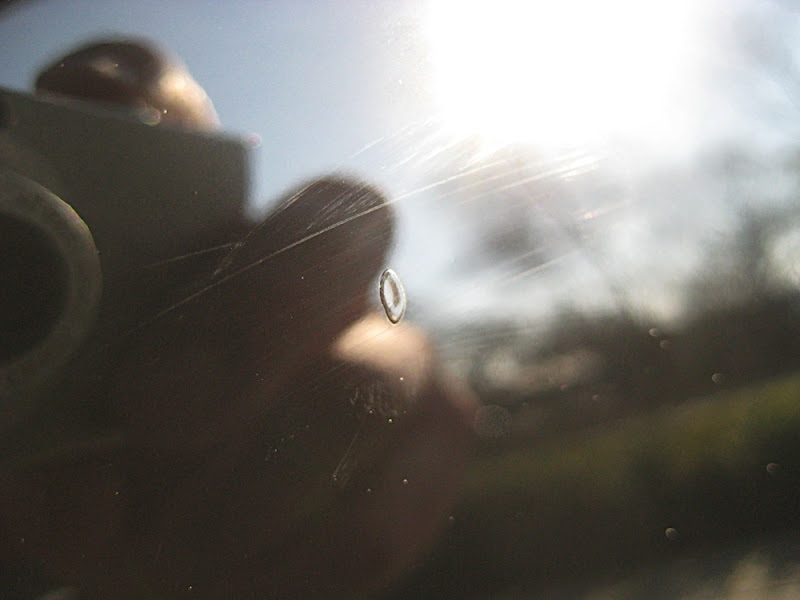

      de achter lichten waren vrij dof, die heb ik geschuurd en daarna gepolijst, na polijsten waren ze terug helder langs buiten.
      na polijsten

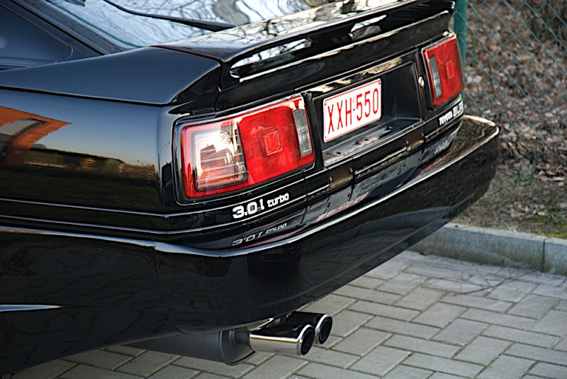

            De wagen was niet mijn personelijke smaak, maar een 3liter V6 Turbo, die lichtjes aangepast is, is natuurlijk wel leuk speelgoed, ik dacht dat deze om en bij de 300 pk had

                    Mooi! Wat een verschil die achterlichten

                      Knap werk geleverd! De wagen ziet er terug magnifiek uit. En wat een statisch maar o zo knap gevormde kar blijft dat toch zo'n oude Supra. Is dat 3,0l turbo met 255PK of zo ? Is 'ie stock ?
                        Oorspronkelijk geplaatst door \/\/outer Bekijk Berichten
                        hij zit rond de 300 pk, maar hij moet ng verder aangepast worden...
                        is ook een restauratie projectje...
