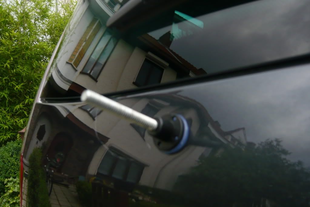

    Ik heb vandaag m'n stoute schoenen aangetrokken en iets geleend van een "collegadetailer" : een deukentrekkertje .
    Foto voor : deuk is +- 30 mm diameter
    Foto tijdens :
    in 1 keertje zou te mooi zijn :
    deukje zeker niet weg , maar wel voor zeker 50% : nog +- 14 mm "groot"
    Besluit : voor echt hele kleine deukjes is dit wel te doen , voor diegene waar je al serieus moet "trekken" , komt dit tekort , jammer maar het is niet anders....
    Had reeds 1 prijs binnen van zo'n uitdeukfirma : 120 euro , nu kan ik er voorlopig mee leven

          Het is in ieder geval een grote verbetering. Hoeveel kost zo'n deukentrekker en waar haal je zo'n ding?
          • #25
            google : vdh tools :
            FF google inschakelen , ik had 2 setjes op het oog : zie op deze site :
            setje van +- 30 euro (ander model dan op de foto bij mij, maar hetzelfde )
            setje van +- 170 euro (koffer) , daar zit een "lifter" bij en misschien kan daar meer mee getrokken worden maar dat weet ik niet zeker...
            Het setje dat ik geleend heb : de lijm was op en ik heb gewoon het lijmpistool van de kids genomen met hun knutsellijm : en het ging ook ! (op eigen risico.... )
