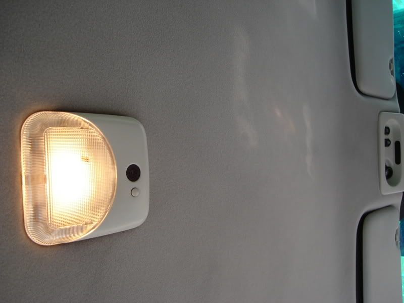

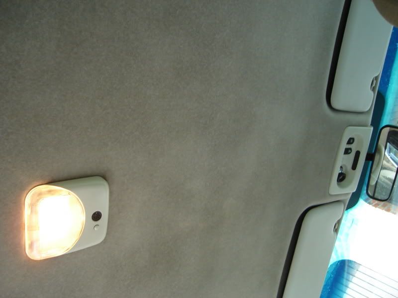

Ik heb het met een APC gedaan. Ging perfect. Opspuiten en meteen afvegen met een dikke handdoek.
Van:
naar:

ben jochen daarin gevolgd...met uitstekend resultaat
APC was "Wehrle Allzweck"saab 96 (1973)http://www.autoforum.be/showthread.php?t=20654
