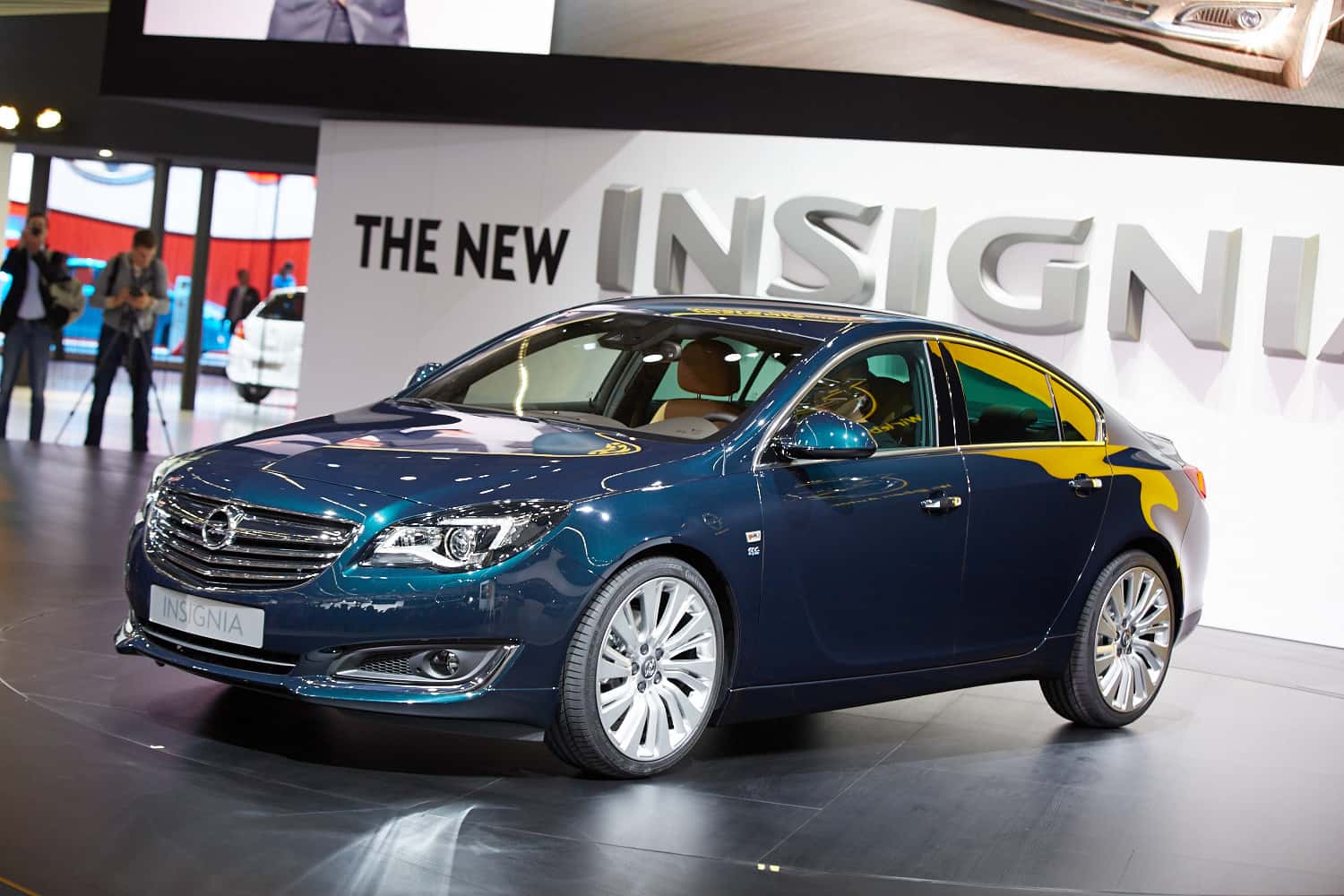

      • Hier iets over de FL van de Insignia:
        Opel beschert seinem Top-Modell ein Facelift mit neuen Motoren und innovativem Infotainment-System. Premiere feiert der Opel Insignia auf der IAA 2013.
        In het kort:
        - nieuwe voor- en achterkant
        - volledig nieuwe middenconsole (minder knopjes)
        - "nieuwe" motoren waaronder de 1.6 CDTI (in het artikel staat ook dat de 1.7 CDTI uit de Astra er komt), wat me straf lijkt
        - nieuwe 1.5 benzine (lijkt me ook straf, omdat net de 1.6 SIDI's zijn gelanceerd)
        - 2 vermogens voor de OPC: een soft versie van 325pk en nog eentje van 405 pk.(gerucht)

                      • Oorspronkelijk geplaatst door prins207 Bekijk Berichten
                        In het kort:
                        Het lijkt me ook een foutje dat ze naast de nieuwe 1.6 CDTI (van 136 pk?) nog de oudere 1.7 CDTI van 130 pk zouden aanbieden, dat is nu net het motorblok dat hij moet vervangen, naast de 2.0 diesel van 130 pk.
