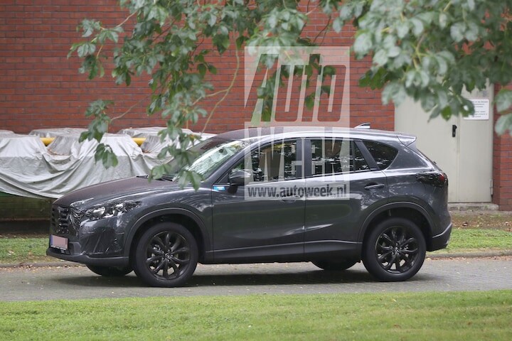

        • Ben benieuwt wat ze gaan doen met de navigatie .

          • Hmm, de huidige grille vind ik mooier, maar over smaken valt niet te discussiëren natuurlijk.

                    • Daarom wacht ik op de facelift en hopelijk is het dat systeem van de nieuwe 3 .

                      • veel sukses met wachten alleszins,eerst totdat de (licht)gefacelifte cx5 in de showroom staat,en dan de levertijd nog, ik moest bijna 7mnd wachten,misschien omdat het een diesel automaat is ofzo.....ivm de facelift, heb eens heel goed alle fotos bekeken ,maar vorm vh dashboard blijft hetzelfde,tenzij ze er de inhoud van de 3 gaan "instoppen" natuurlijk
