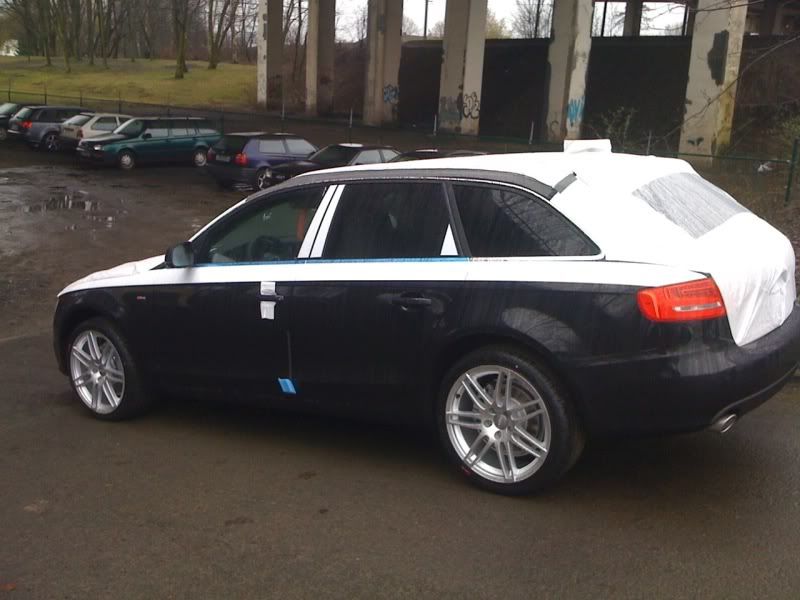

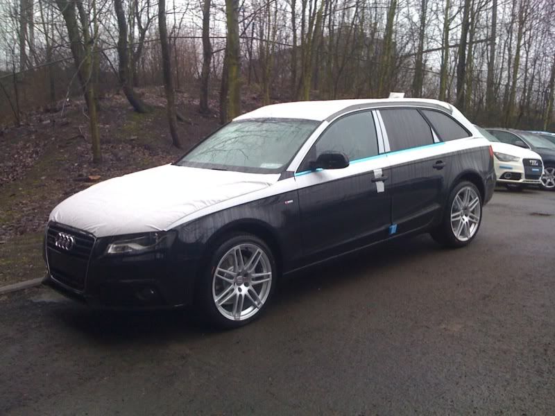

                    • Na 5 maanden wachten is de A4 binnen in de garage!
                      Vanaf dinsdag kan ik er mee rijden.
                      Al even gaan piepen.. Hij zal wel lager liggen want er zitten nog blokken tussen van het transport of zo.. Verschoot eerst toen ik de auto zag.
                      • Foto's zijn precies bij de NAM in Gent getrokken
                        Proficiat ...
                        • Pffff, triestig 2-literke
                          • Is dat geen 3.0 tdi Q? Ik denk toch dat ik "quattro" in de grill zie staan. Op zijn minst toch een 2.7 te zien aan de dubbele uitlaat.
                            Alleszins, dikke A4!
