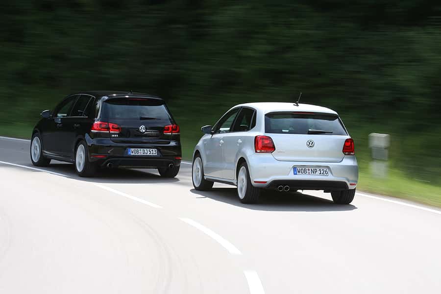

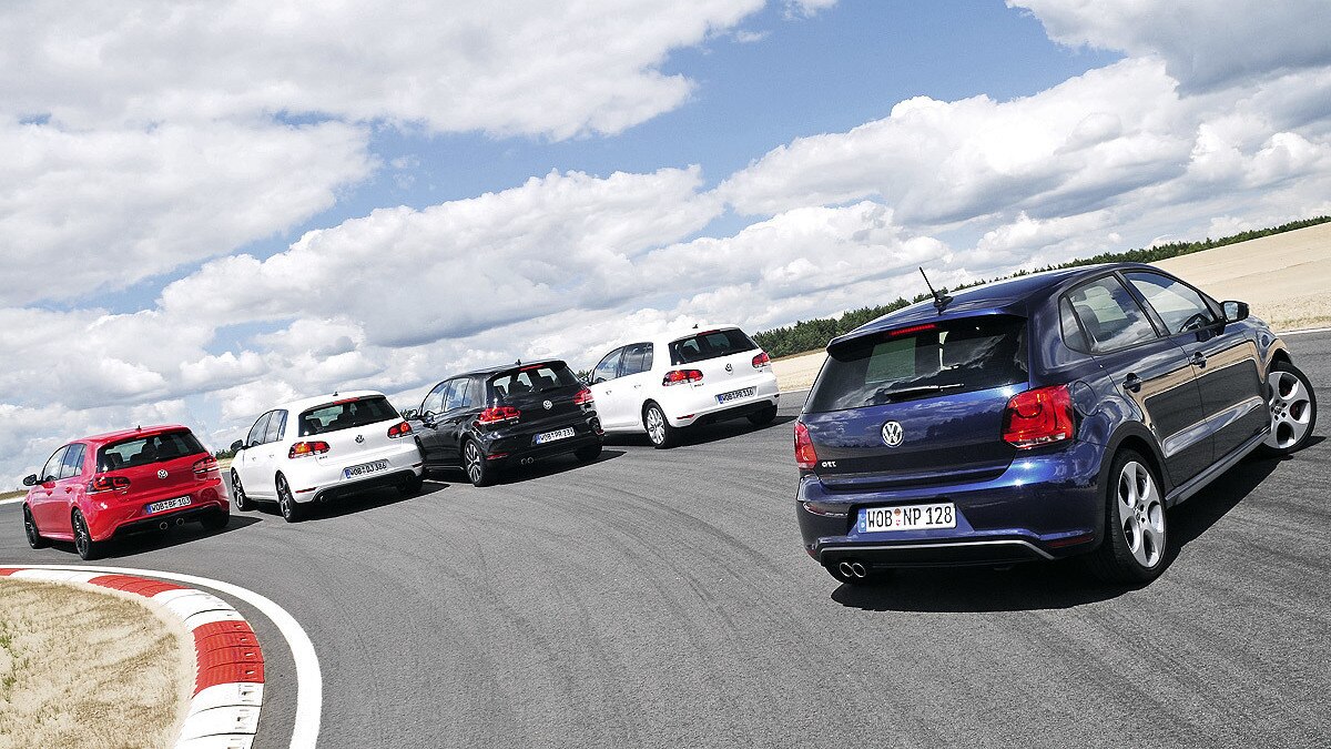

          • Polo GTI vs Golf TSI, GTD, GTI, R
            Er ist kompakter, leichter und billiger als der Golf GTI. Aber der Polo GTI ist nicht die einzige VW-Alternative zum Wolfsburger Kompakt-Kracher.

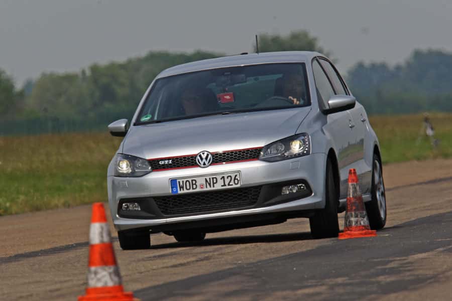

                  • Golf GTI vs Polo GTi - auto motor und sport
                    Polo GTI einzeltest - auto motor und sport
