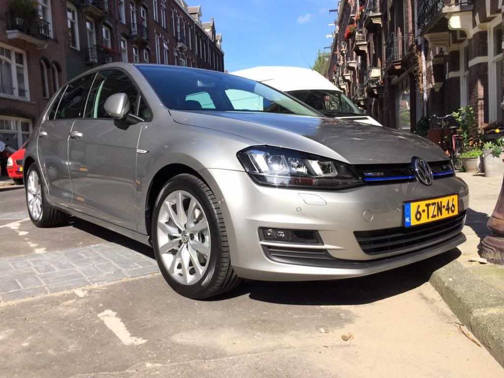

                  welke versie is onderstaande? bluemotion of BMT
                  badge aan de zijkant en een blauwe lijn vooraan ipv zwart (GTD) en rood (GTI).
                    Dit lijkt mij een "echte" Blue Motion.
