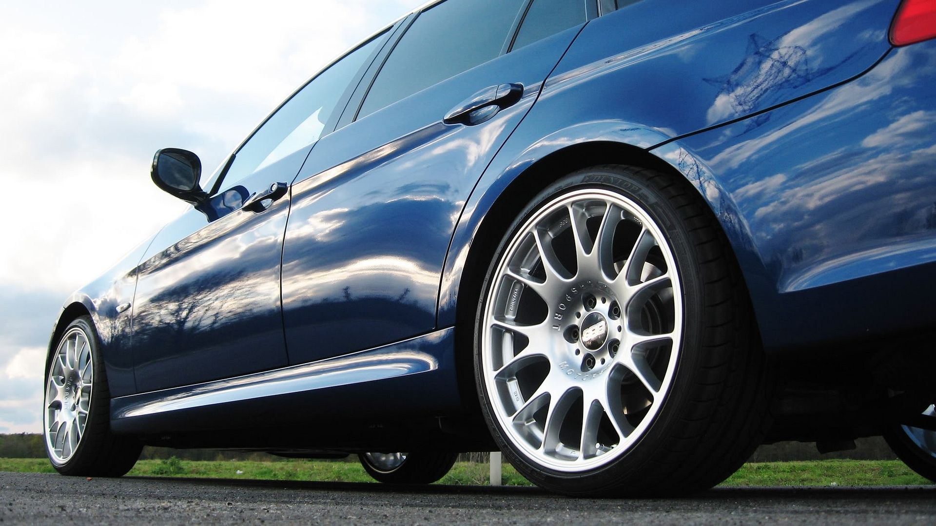

    Ik wil mij een set velgen kopen met de maten 5x108 8,5j 19" et45. Op de site geven ze aan voor een 225/35/19 band te gaan. Zou dit niet tefel getrokken staan? Aangezien ik nog graag een bochtje snel neem. 235/35/19 is niet mogelijk aangezien deze aanloopt als ik met 2 mensen in de auto zit als ik aan het tracken ben..keuze van banden is ook vrij beperkt. (Ik zou voor michelin ps 2 gaan) Kassen uitrollen een optie? Of zou 225/35 nog doenbaar zijn voor een vlotte rijstijl?

    Ik rij vooraan zelf met 225/35 19 op een 8,5 velg. 225 gaat perfect op een 8.5, is lichtjes getrokken.
      Welke banden heb jij erop liggen? Toevallig een foto van?
        Oorspronkelijk geplaatst door Br3cht Bekijk Berichten
        Vooraan dus een 225/35 19 op een 8.5 en achteraan een 255/30 19 op een 9.5 (is vergelijkbaar van 'getrokkenheid' met een 225 op een 8.5). Banden zijn Dunlop Sportmaxx.
          Ja ziet er goed uit. Alle twijfels zijn weg. Bedankt!
