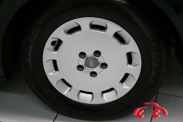

    Weet iemand mij hier te vertellen wat nu de voors en tegens zijn van originele en replica velgen.
    Wij hebben namelijk een audi op het oog alleen staat deze auto op onderstaande velgen
    Ik ben me bewust van het feit dat je moet zorgen dat de nieuwe velgen incl banden niet hoger mogen zijn als de hoogte van de band incl velg voorheen.
