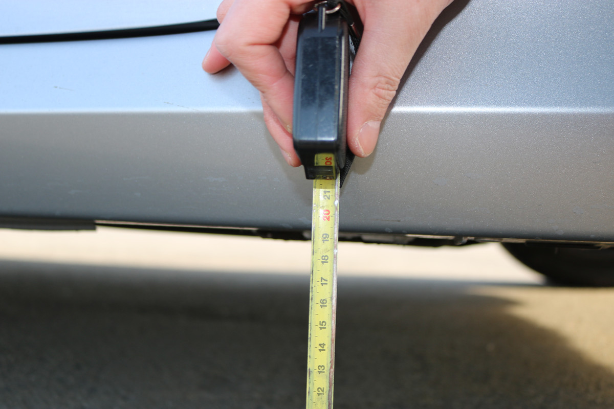

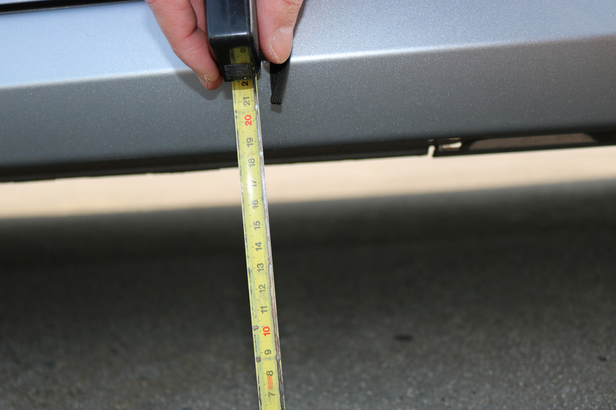

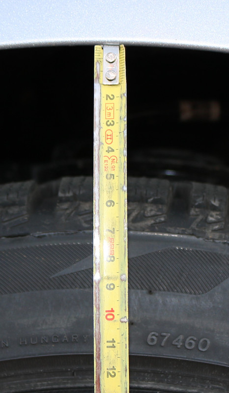

                          met de info van flappy en mijn bevindingen op mijn auto, moet een standaard verlaging van 2cm en zelfs veel meer in principe geen probleem vormen, denk ik zo.
                          Kweet niet wat de exacte methode is van bodemspeling te meten of waar je precies moet kijken, maar dit is wat ik zie:
                          De specificaties spreken van 129mm/12,9cm bodemspeling, maar op de fotos zijn duidelijk getallen van rond de 18cm (voor)/19cm (achter) te zien.
                          Maar nogmaals, ik ga misschien uit van de verkeerde uitgangspunten...maar als flappy zegt dat men over een lat van 9cm moet kunnen, is er dus nog veel ruimte blijkbaar
                          De ruimte tussen banden van 17" en carosserie is ook zo'n 4-5 cm
                          2-3cm verlagen zou dus in principe geen problemen mogen geven dus...
