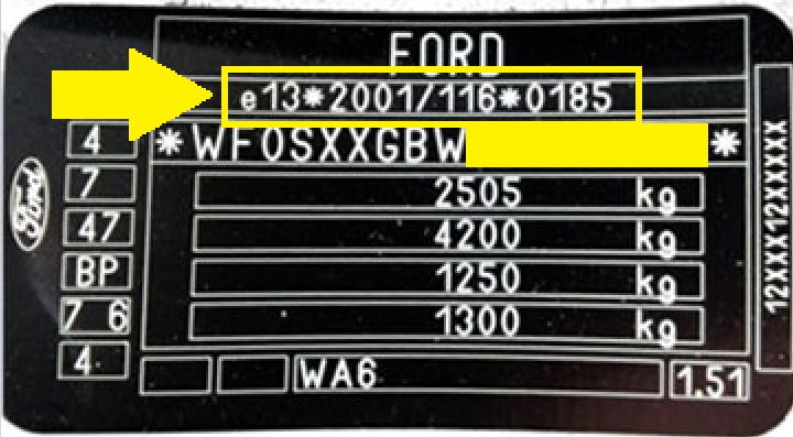

      Het belangrijkste zijn de gegevens op zijn identificatieplaatje (of -sticker) : namelijk het feit of dat die al dan niet voorzien is van een Europees goedkeuringsnummer, zie voorbeeld van een Ford hieronder :
      Wordt er een Europees goedkeuringsnummer vermeld, dan kan hoef je niets meer aan te vragen ... douane, laten keuren en dan via de verzekering inschrijven.
      Wordt er echter geen Europees goedkeuringsnummer vermeld, dan heb je een Belgisch gelijkvormigheidsattest nodig : hetzij van de Belgische importeur, hetzij een individuele goedkeuring.
